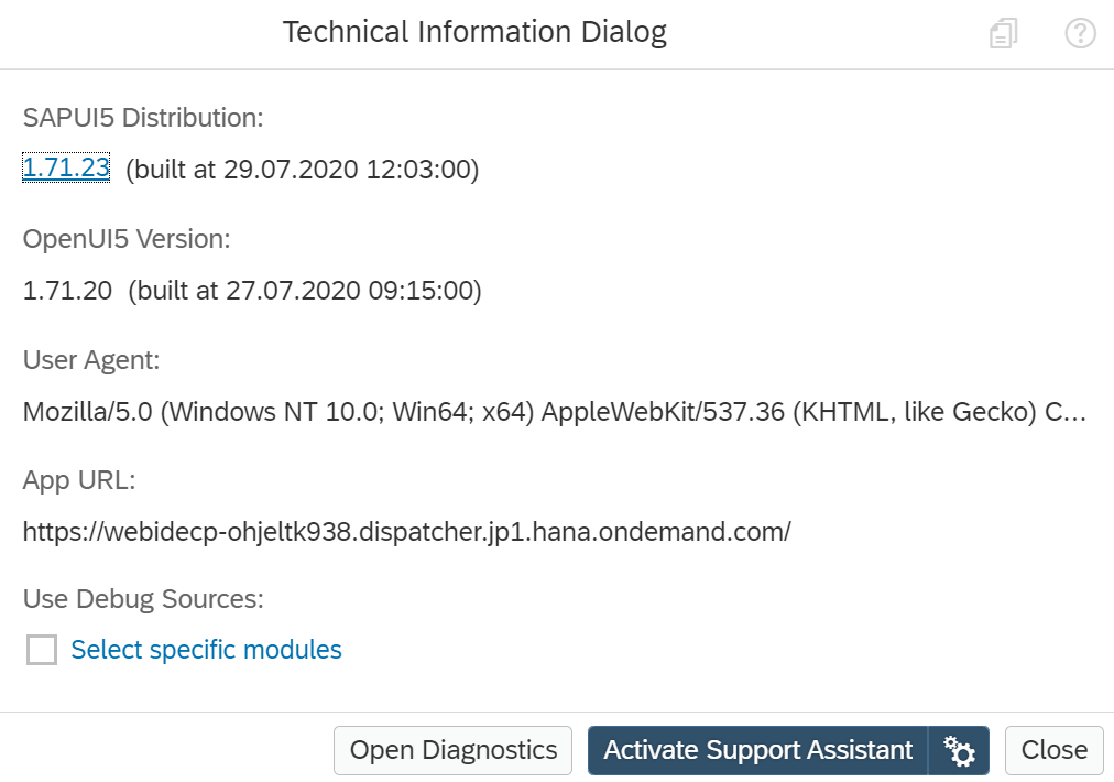

가장 먼저, 단축키 CTRL + ALT + SHIFT + P를 통해 확인할 수 있는 Technical Information Dialog에서 SAPUI5 버전과 디버그를 위해 사용할 모듈 정보를 확인할 수 있습니다. 이는 UI5 개발 시 버전 정보에 대한 명시가 필요하거나, 디버그를 위한 모듈을 바꿀 때 유용하게 사용 됩니다.

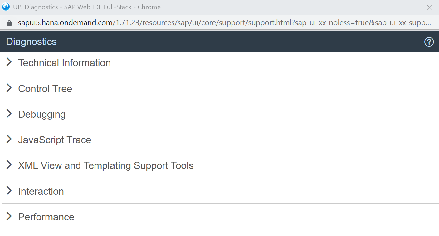

두 번째로, 단축키 CTRL + ALT + SHIFT + S를 통해 UI5 Diagnostics을 확인할 수 있습니다. 해당 화면에서는 SAPUI5 control tree와 view에 대하여 확인할 수 있고, control properties와 binding에 대하여 관리할 수 있습니다. UI5 Diagnostics는 Control과 View에 대한 자세한 정보를 확인하고 이에 대해 조작할 때 유용하게 사용됩니다.

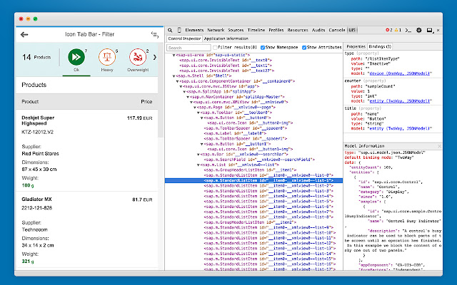

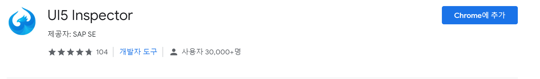

마지막으로 Chrome의 익스텐션 중에 하나인 UI5 inspector가 있습니다. 이는 Chrome의 개발자 도구에 대한 확장 tool로 Google Chorme에서 F12 키를 통해 실행 할 수 있습니다. 해당 화면에서는 위 UI5 Diagnostics와 같이 SAPUI5 control tree와 view를 확인할 수 있고, control properties와 binding에 대하여 관리할 수 있습니다. UI5 Dignostics와 큰 차이는 없지만, 개발자 도구와 함께 확인할 수 있어 디버깅 시에 보다 더 유용하게 사용할 수 있습니다.

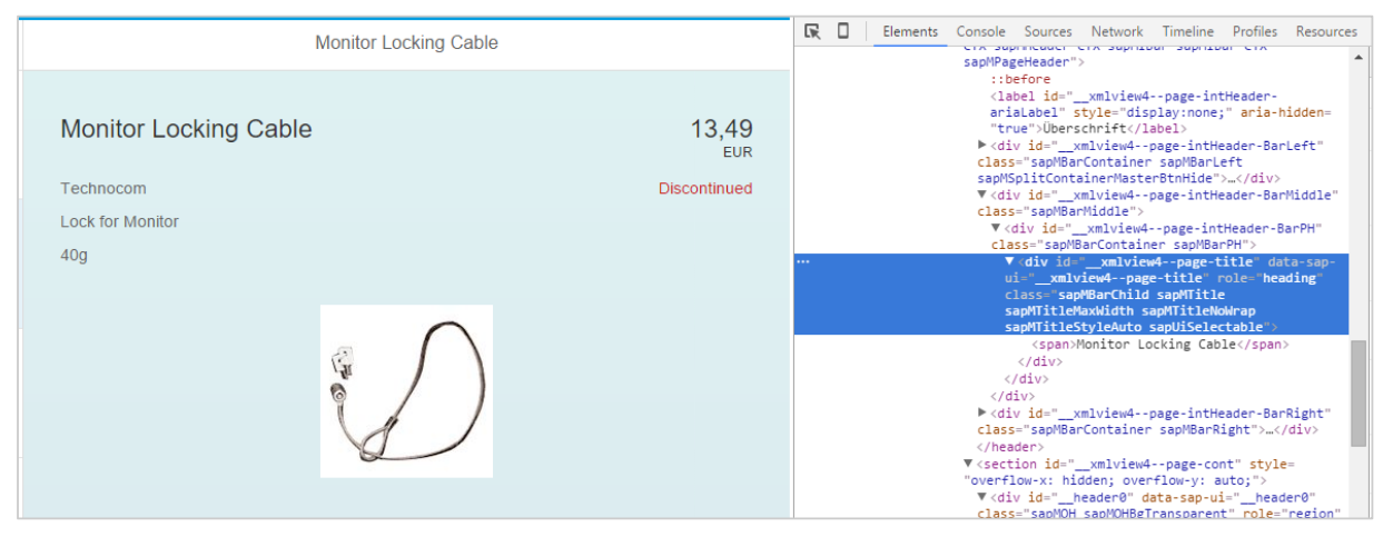

콘솔에서 다루고자 하는 control을 찾기 위해서는 sap.ui.getCore().byID("yourID") method를 사용하면 됩니다. yourControl = sap.ui.getCore().byID("yourID")로 찾고자 하는 control을 찾아 이에 대해 조작하십시오. 만일 control이 아래의 이미지처럼 개발자 도구의 element tab에서 선택되어 있을 경우, $($0).control(0) method를 통하여도 접근할 수 있습니다.
