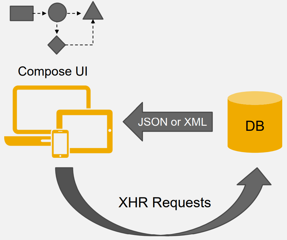

JavaScript는 코드에 대한 처리를 모두 Client-side에서 진행합니다. HTML 파일, 코드, 데이터와 같은 리소스들만 웹서버에서 가져올 뿐, Document Object Model(DOM) 요소들을 화면에 만드는 로직 처리의 경우 Client 에서 처리/진행됩니다.
JavaScript는 실행 중에 종종 XHR Requests를 발생시켜 OData나 REST 기반 서비스와 같은 백엔드 시스템으로부터 데이터를 제공 받습니다. 해당 데이터는 대부분 JSON이나 XML 포멧으로 제공됩니다.

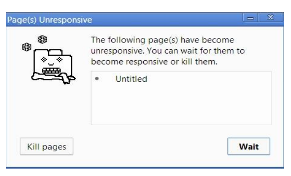

JavaScript는 Single Thread 언어이기 때문에, 리소스가 많이 필요하거나 실행 시간이 오래 걸리는 task들은 반드시 비동기로 처리되어야 합니다. 그렇지 않은 경우 UI는 예상치 못하는 성능 이슈로 인해, task를 수행할 수 없게 되며, 아래와 같은 이슈 메시지를 사용자에게 전달합니다.
이를 방지하기 위해서 아래와 같은 방법들을 사용할 수 있습니다.
